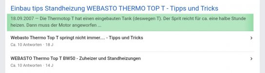

Meine erste Webasto hatte einen eigenen Tank damit lief die ca. 30 Minuten, dieser integrierte Tank wurde nach dem Anlassen vom Auto über die Rücklauf_Spritleitung wieder gefüllt und war bereit für den nächsten Einsatz.
Eventuell eine gebrauchte verbauen. 🤔
