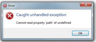

Hatte die 2.06 installiert, aber nach dem Update, kann ich die Version 2.1 nicht mehr starten, bzw. bekomme eine Fehlermeldung:
Wer kann mir helfen?
Neustart des Rechners oder Deinstallation und Neuinstallation zeigten keine Problembehebung.....
Siutsch
Der Fehler kommt von einem vorhandenen Wechsel-LW,, welches aber nicht verbunden ist.
Z.B. nicht genutzter Kartenleser, virtuelles LW, oder so.
AIO findet beim Start also ein LW ohne Pfad.
Der Fehler wird bei der nächsten Version behoben, zwischenzeitlich bitte alle nicht vorhandenen Wechseldatenträger mal entfernen.
