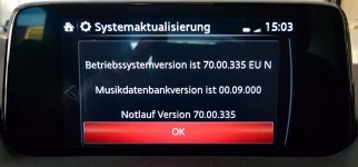

Hab das Update heute auch machen lassen. Mal sehen ob ich irgendwelche Änderungen feststellen kann. Ich hatte ja teilweise einen schwarzen Bildschirm wenn ich gleich in Google Maps gewesen bin.
Frage: Hab ich ein schlechtes Gedächtnis oder hat sich die Schriftart des "i-Stop" schriftzugs am i-Stop screen vom Verbrauchsmonitor geändert?
@gescha: Siehe Changlogs, die in Post #1 verlinkt sind... "With the improved software, font and location of texts like i-stop, i-ELOOP and average data in Fuel Economy Monitor screen have been improved" - da dürfte sich also wirklich was verändert haben.
@Volker Arnold: Drücke Dir die Daumen & bitte berichte. Explizit wird davon nichts in den Changelogs geschrieben, außer für den Mazda6, aber unabhängig von Android Auto: "Center display turns to a black screen due to that the back light of the display turns off."

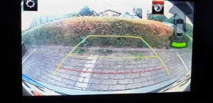

Ich hab auch ne blöde Frage.. war vor dem aktuellen Update die Rückfahrkamera auch so eingestellt, dass man Teile vom Nummernschild sieht.. kommt mit irgendwie nicht richtig vor..
Gesendet von meinem POCOPHONE F1 mit Tapatalk
@mdkeil: Da wird wohl nichts verändert worden sein. Zumindest bei meinem KE sah man auch vorher den gleichen Teil des Nummernschilds in der Rückfahrkamera.
70.00.100:
70.00.335:
