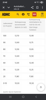

Ich werd hier noch bekloppt.... Batterie vom TEster getausch und kaum macht man es richtig:
Danach kann man dann auf die Suche nach der Ursache für die anderen Fehler gehen, wenn sie denn dann noch da sind.
Ok, also tippe ich mal dass die Batterie immer schon kurz vor Ende war und ich ihr nun mit dem Werksreset und dem ganzen rumgefummel im MZD und Motorgestarte (ohne das Auto zu bewegen) endgültig den Rest gegeben habe.... Ich frag morgen früh gleich ma bei Mazda an ob das Überbrücken noch Sinn macht oder ich gleich ne Neue bei denen abholen soll.... Glaub ne Neue wär mich sogar lieber denn selbst wenn der Wagen nachm überbrücken startet, bei meinem Glück bleib ich mitten in Hamburg auf dem Weg zu Mazda auf ner Hauptkreuzung stehen.....! o_O Ich geb Bescheid wie die Geschichte weitergeht! 😅
Meine Erfahrungen sagen erst mal richtig aufladen dann sieht man weiter, ich hatte im Bekanntenkreis schon Autobatterien die waren bei 9 Volt und die leben heute noch.
Wenn die nach dem aufladen und Belastung einbrechen sollte ist immer noch Zeit für einen Ersatz.
