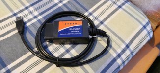

Hallo ,
vergangene Woche habe ich mir den OBD II Adapter Elm 327 mit USB Anschluss zugelegt. Dazu die Forscan Software für Windows heruntergeladen und installiert. Verbunden mit dem Auto habe ich es noch nicht, muss erstmal noch paar Videos auf YouTube mir ansehen, wie der Umgang mit dem Programm abläuft.

Den gleichen mit USB hab ich auch. Allerdings hab ich den Umschalter nachträglich eingebaut.
Schön, dass es den jetzt auch schon fertig so gibt.
Hast du mal ein Link zu deinem?
