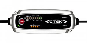

Das war eine Frage meinerseits - Keine Aussage. Aber danke für die Info. Jetzt bin ich schlauer.
Aber was stelle ich jetzt auf meinem CTEK am besten ein? Es gibt keine EFB-Einstellung.
Dann die nächste Frage: Batterie ausbauen und extern laden oder im eingebauten Zustand das CTEK direkt an die Pole klemmen?
P.S.: Bei meinem Baujahr ist der Batteriesensor noch verbaut.
EFB ist eine "normale" PB-Batterie mit Flies um die Säure zu binden, damit sie zyklenfester wird. Hat mit AGM nix zu tun.
Aber ihr machen die 0,3V mehr, die das CTEK mit AGM-Mode lädt auch nix aus. Mach ich schon seit Jahren so.
Im eingebauten Zustand das Ladegerät direkt an die Polklemmen und gut is....

@ReadyToRumble
Ladegerät auf siehe Bild im Anhang stellen, das Pluskabel direkt an den Batterie-Pol oder wie auf den Bildern unter #504 von mir an eine Position, das Minuskabel nicht direkt auf den Batterie-Pol sondern wie auch unter #504 zu sehen ist an den Massepunkt Nähe Federdom, der Stromsensor bekommt das sonst nicht mit das du extern ladest, die Batterie braucht nicht vom Fahrzeug getrennt werden.

@ReadyToRumble
[...] das Minuskabel nicht direkt auf den Batterie-Pol [...] der Stromsensor bekommt das sonst nicht mit das du extern ladest
Da die Steuermodule bei abgeschlossenem Auto eh in Tiefschlaf fallen halte ich es für Aberglaube, dass der Stromsensor hier etwas mitbekommen soll.
Bei externem Laden (ausgebauter Batterie) ist der Stromsensor ja auch "machtlos", laut Ladeanleitung im Schulungshandbuch steht auch kein extra Vermerk. Neuere Generationen des CX-5 haben ja bereits gar keinen Stromsensor mehr direkt an der Batterie verbaut, wie die Bilder der Besitzer zeigen.
Da der SOC direkt in Abhängigkeit zur Batteriespannung steht (siehe #528) wird der Lade-/Entladestrom nur zum Energie-und Kapazitätsmanagement bei laufendem Motor benötigt.
Man kann´s sich auch unnötig schwer machen.
Richtig, dafür muss / sollte er (Stromsensor) aber danach neu angelernt werden, wie das bei der neuen Generation gelöst wurde entzieht sich mir meiner Kenntniss.
