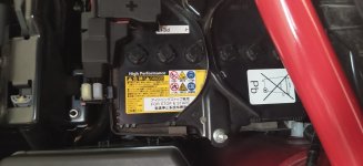

Ich habe die Batterie mal nachgeladen und konnte den Wagen starten. Da ich mich mit dem Thema jetzt erst richtig auseinander gesetzt habe, fiel mir auf, dass ich den Marderschreck falsch angeschlossen hatte: nämlich direkt an den Minuspol vor der Überwachung. 20210710_181819.jpg
Das habe ich nun geändert und werde der Batterie noch eine Chance geben. Heute Nacht wird komplett nachgeladen und dann sehe ich weiter.
