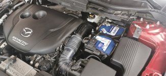

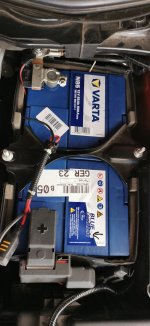

vorgestern erschien auf dem MZD Bildschirm die Fehlermeldung " Batteriemanagement, sofort rechts ran fahren und anhalten" obwohl der Wagen in der Einfahrt mit Zündung an stand. Beim starten tat sich der Anlasser auch etwas schwer, obwohl ich eine halbe Stunde zuvor gefahren war. Vergangen Woche zur 6. Inspektion sagte mir der Meister bereits, das die Batterie nicht mehr die Beste sei und die Dichte der Batteriesäure bei 1,20 läge.
Daraufhin habe ich mir gestern eine neue Batterie geholt und eingebaut. Eigentlich wollte ich eine Banner EFB Batterie, die war aber nicht vorrätig und erst in einer Woche lieferbar, somit ist es eine Varta mit 85 Ah geworden.
Batterie eingebaut, Anschlüsse etwas eingefettet und hergestellt. Nach einer Strecke von 2 km funktionierte i- Stopp schon wieder, jetzt muss ich die neue Batterie nur noch im Auto anmelden. ;)

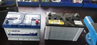

Ich würde die Varta Batterie der von Banner auch vorziehen, wenn auch geringfügig teurer.
Wo hast du bestellt?
wenn ich die Schattierungen an der alten Batterie so als Flüssigkeitsstand annehmen, war der aber mal richtig im Keller. :unsure:
Glückwunsch zu deinem guten Sehvermögen. ;)
Die Batterie ist am 20.03.2015 hergestellt wurden, ist also 6 Jahre alt. In dieser Zeit habe ich sie 2 x ausgebaut, aber halbjährlich nach dem Wasser gesehen. Haltbarkeit ist für mich okay.
