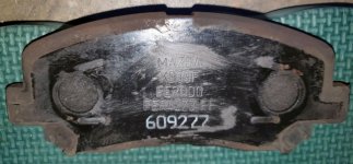

  • ...die BremsbelĂ€ge vorne links mal testweise ausgebaut und gemessen. Dabei festgestellt, dass der innere Bremsbelag ungleichmĂ€ĂŸig abgenutzt ist (3,4 oben bis 4,4 mm unten). Der Ă€ußere Bremsbelag war gleichmĂ€ĂŸig abgenutzt (ca. 4,4 - 4,7 mm):
    09 Unterschied Bremsbelaege VL.jpg 10 VL Belag aussen.jpg 11 VL Belag innen.jpg 12_Anti-Quietsch-Paste.jpg 13_Belag _ Nut freigekratzt.jpg 14_Bremsbelag_Teilenummer_Hersteller FERODO.jpg

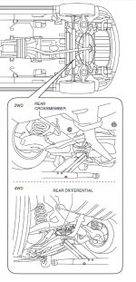

  • ...festgestellt, dass mein normaler 3t-Rangierwagenheber zwar gerade so unter den CX-5 passt, um theoretisch vorne den mittleren Aufnahmepunkt fĂŒr den Wagenheber nutzen zu können, aber dann kein Platz zum Pumpen ist... daher habe ich doch wieder die seitlichen Wagenheberpunkte genutzt, bzw. nutzen mĂŒssen.
    01_Wagenheberpunkt_mittig_vorne.PNG 02.jpg 03.jpg 04_kein Platz zum Pumpen_mit_meinem_Heber.jpg

Der Mazda hat zentrale Punkte zum anheben? War mir neu.
Gibt es das nur vorne oder auch hinten?

Danke, hatte ich noch gar nicht gesehen... aber Deine Hochbocklösung hebt eine Seite gleichzeitig an (rechts oder links) - die originale Lösung mit den zentralen Punkten aber hinten oder vorne gleichzeitig. Und ich wollte vorne gleichzeitig/mittig hoch haben, damit ich die BremssĂ€ttel beider Seiten direkt hĂ€tte vergleichen können/nebeneinanderlegen. Die Zeit hat dann aber eh nur noch fĂŒr`s Anschauen/Ausbauen der BremssĂ€ttel einer Seite gereicht gestern.

Aber ich hatte das selbe Problem mit den zentralen Hebepunkten vorne und hinten, mein Wagenheber Àhnlich wie deiner ist einfach zu kurz.
Ein großer Rangierwagenheber rentiert sich nicht fĂŒr mich.
