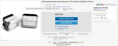

Kennzeichenbeleuchtung auf LED umgerüstet.
Umbauzeit bei 3 Minusgraden rund 20 Minuten, die Innenverkleidung im Kofferraum entfernt, Stecker ab, mit einer Zange die Klammern der alten Leuchte zusammengedrückt.
Neue LED eingesetzt und mit etwas Kraft die Kunststofffedern richtig einrasten lassen. Stecker drauf, Verkleidung wieder dran. Fertig!
Am Tag sah es super aus, aber im Dunkeln bin ich doch ein wenig erschrocken.
Trotz E-Nummer viel zu weiss und hell nach hinten. Kann man das so lassen?
Wenn es mit E Nummer ist würd ich mir keine Gedanken machen! ;) Wenn Du selber denkst es blendet andere, dann wäre vielleicht zu überlegen die Kunststoffabdeckungen zu schwärzen in Richtung Hintermann! Wäre am einfachsten! Gruß Crow
P.s. Richtig rum montiert hast Du Sie? Nicht das Sie um 90 Grad gedreht werden müssen?! ;)
Verdrehen geht nicht. Da wäre ich der Erste mit Kofferraumdeckelgriffinnenbeleuchtung.
