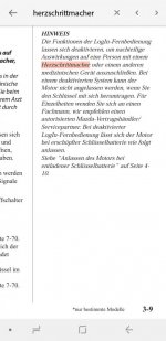

ich hab da mal eine Frage: Heute habe ich meinen neuen CX-5 KF 2.5l 194PS AWD AT Sportline abgeholt. Eigentlich hatte ich mit dem Händler vereinbart, dass KeylessGo deaktiviert wird. Der Händler hat das aber nicht geschafft. Hat angeblich 3 Stunden gebraucht, um den Versuch zustarten und wieder rückgängig zu machen. Das Auto spukte Fehler ohne Ende aus und kannte die Schlüssel nicht mehr. Selbst ein Telefonat mit Mazda selbst bracht keine Lösung. Liegt hier ein Fall von erhöhter Unfähigkeit vor, oder gibt es beim Neuen Modell da Probleme? Gibt es dort den Herzschrittmacher-Modus nicht mehr?
Grüße
Gehrt
Im Handbuch des KF 2017 und im aktuellsten Online Handbuch 8FY7 des KF bei Mazda steht der Herzschrittmachermodus noch drin. Kann mir nicht vorstellen, dass sie ihn irgendwann rausgenommen haben.
In Post #297 hat Buchi ne Anleitung zur Keyless-Deaktivierung gepostet... Und ganz am Anfang vom Thread stehen bestimmt Infos zu ForScan und der erweiterten Lizenz, die nötig ist um Module via OBD-Adapter zu programmieren. So könntest Du es selbst versuchen... oder einfach einen anderen Händler fragen...
@Tristan: Den Post habe ich schon gelesen. Leider habe ich nichts zu den Modellreihen gefunden, d.h. ob es im KF explizit auch funktionieren muss. Vielleicht steht das irgendwo, aber man verzeihe mir den fehlenden Überblick. Selbst zu probieren hab ich ein bisschen Bedenken, nachdem der Händler mir sagte er brauchte, nach dem der Deaktivierung, 3 Stunden, um das ganze wieder rückgängig zu machen. Wenn ich im Falle eines Falles nicht mal zum Händler fahren kann, weil mein Wagen seine Schlüssel nicht mehr kennt, wäre das schon doof ;-)
Verständlich. Dann bleibt Dir wohl nur der Versuch bei einem anderen Händler oder Du gehst mit Buchis Anleitung zum alten Händler... auch wenn die glaube ich nicht mit ForScan arbeiten.
Auszug aus dem aktuellsten Online Handbuch des KF:
Die Deaktivierung muss also funktionieren. Da ist entweder der Händler unfähig oder es liegt ein Fehler vor, den er aber beseitigen können müsste - spätestens mit Hilfe von Mazda! Wenn er das nicht hinbekommt, würde ich den Händler wechseln.
