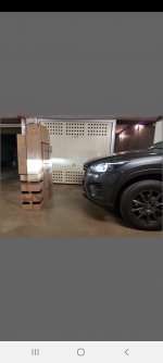

Ist das zuwenig ? Weder vorne noch hinten bremst mein auto
@Tristan
Ok man darf selber nicht bremsen dann funktioniert es vorne
Aber hinten funktioniert es leider nicht

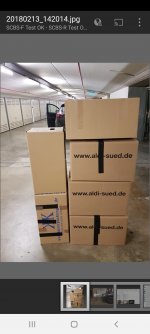

Ich schätze, dass Du zu wenig Kartons genutzt hast. Hier mal mein Testaufbau von damals, als ich SCBS-R aktiviert habe und SCBS Front und Rear getestet habe. Es hat auch bei mir nicht immer funktioniert. Aber das ist ja auch gar nicht versprochen. Es ist ja nur ein Assistenzsystem, was helfen KANN, nicht immer muss/wird. Die Verantwortung darf man als Fahrer nicht dem Auto überlassen. Hinweis für den KF (ab 2017): Der KF erkennt Umzugskartons schlechter als der KE.
Screenshot_20211116-091055_ES File Explorer.jpg Screenshot_20211116-091116_ES File Explorer.jpg
Lies am besten mal in der Bedienungsanleitung unter SCBS-R nach... da stehen alle Hinweise, wann/was erkannt wird. Zum Beispiel werden zu niedrige oder zu schmale Gegenstände nicht erkannt.
