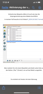

Wie ich bereits geschrieben habe, ist das automatische verschließen der Türen also doch realisierbar und zwar ohne großen Aufwand. Vor kurzem bin ich über dieses Info gestolpert und dann selbst an meinem CX5 (vFL) ausprobiert. Es soll auch beim FL CX5 und Mazda6 funktionieren. Eine Warnung vorweg! Es wird ein Modul umprogrammiert und dadurch entsteht Risiko das Modul zu schrotten. Eine falsche Zahl oder Wert und das Auto startet nicht mehr. Wer das Risiko also scheut soll davon die Finger lassen. Ein Link auf die Info Quelle ist in der Anleitung vorhanden.

Grundinformation für das aktivieren der versteckten Funktionen + Menü (falls nach der Aktivierung nicht vorhanden sein sollte).

Hallo
Wollte es gerade machen aber ich habe kein r_bcm
