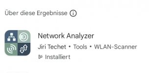

Hilfreiche Freeware
Zeigt Dir alle Netze in der Umgebung.
2.4 und 5 GHZ sofern das Gerät das kann.
Eventuelle Möglichkeit ist vielleicht auch eine Überlagerung der Frequenz. Das die FritzBox das WLAN vom Auto durch die Sendeleistunf platt macht glaub ich jetzt nicht, aber möglich ist alles.

Mit den analyser zeigte mein Handy kein WLAN an. Mit dem Handy meiner Frau zeigte er das Mazda WLAN an.
