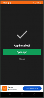

APKMirror Installer (Official) installieren.​
Macht euch auf dem Handy (geht am Besten wenn es am Rechner angeschlossen ist) einen Ordner den ihr wiederfindet.
Die Datei von Nili11 in den Ordner kopieren.
Dann APKMirror starten, etwas Werbung schauen...da kostenlos.
Die Datei findet APK Mirror dann selbstständig und einfach installieren (aktualisieren ).

Bisher, so wie von JV_1 beschrieben gemacht. Hat bisher immer funktioniert. Leider beim letzten Update von Nili 11 nicht mehr. APKMirror schreibt "App Installation failed. The new package requires at least one split and it was not provided".
