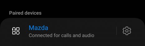

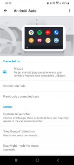

Hallo zusammen. Ich habe Wireless CarPlay auf meinem Mazda cx5 nachgerüstet, aber es funktioniert nur über das Kabel.
CMU 70.00.367 EU N.
Smartphon Android 14.
Android Auto aktualisiert auf letzte Update.
Auto mit Smartphon verbunden aber Android und AppleCar kann man nicht wählen (sieh bild). Wer hatte solch ein Problem? Gibt es eine Lösung?

Welcher Wirelessadapter?
