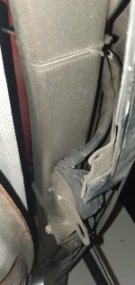

mein erster Beitrag bzw meine erste Fragestellung betrifft meinen Mazda CX-5 und der nachträgliche Anbau der AHK Oris AK41.
Der abnehmbare Kupplungskopf macht einen anständigen Eindruck, die Steckdose eher weniger, zumindest was das Kabel anbelangt. Denn dieses ist mit einer Art Silberfolie umwickelt, da es fast den Auspufftopf berührt.
Ist die Dose hochgeklappt, bildet sich eine kleine Öse, während des Abklappens scheuert die Folie bereits an der Kante des Auspufftopfs und schubbert sich vom Kabel ab. In der Endposition des Dose liegt das Kabel gut 1 cm vom Topf entfernt.
So knapp an einer Hitzequelle war noch Zuleitung einer Steckdose bei meinen Fahrzeugen verbaut.
Ist das okay oder normal, wie sieht das bei euch aus?
Habe irgendwie ein ungutes Gefühl dabei...

Der Kabelstrang bzw die Dose ist falsch montiert. Wenn die Dose nach unten geklappt ist, sollte der Kabelstrang senkrecht nach oben aus der Dose kommen. Die Werkstatt sollte dies nachbessern.

So, ich war heute beim Freundlichen und habe die Problematik mit dem Kabel erläutert.
Die Aussage war, dass alles nach Anleitung verbaut wurde und auch die silberne Abschirmung Teil des E-Satzes sei.
Man hat nun das Kabel etwas verschoben, damit es beim Herunterziehen der Dose nicht an den rand des Auspufftopfes schubbert.
Tja, vllt ist das bei der ORIS AK41 nebst Kabelsatz so, keine Ahnung

Also ich würde mich damit nicht zufrieden geben, zumal @Tim_GL (siehe #423) als Mazda-KFZ-Mechatroniker wissen wird, wie so eine AHK fachgerecht montiert wird.

Ich habe mir auch eine AHK von Oris (also die von Mazda ) beim Händler nachrüsten lassen aber die Schwenkbare.
Bei mir ist die Kabelführung besser gelöst als bei dir, kann mir auch nicht vorstellen das das bei dir so stimmen soll.
Vlt hatte da jemand Schwierigkeiten die Anleitung zu verstehen aber eigentlich ist auch logisch das man dort nicht das Kabel entlang führt.
Bei mir sieht das so aus, ich hoffe man kann es erkennen.

So sieht meine schwenkbare auch aus (y)

So, noch im Februar steht ein Termin in der Werkstatt des Freundlichen an
Nun kam noch hinzu, dass ich keinen Stecker eindrehen kann und auch der Wohnwagenfreundliche mit dem Test-Stecker erhebliche Probleme hatte.
Hoffe, dass dann alles so verlegt wird und so funktionell angebracht wird, dass eine einfache und sichere Nutzung möglich sein wird.
Wollen dann nochmals über die Details sprechen. Irgendwie habe ich Hoffnung, dass ich am Ende zufrieden sein werde.
Bedanke mich bei allen, die sich mit tollen Hinweisen und Fotos dieser Angelegenheit angenommen haben.(y)(y)(y)

Wie auch bei dem KE vorher, läuft das Kabel zwischen Träger und Stoßfänger zur Dose.
Stelle das Bild trotzdem rein, dann hast du was zu zeigen.17072379146000.jpg

Ich brauche durchaus weiter Input. Würde mich freuen, wenn du die Dose runterklappst und den Decken öffnest, denn auch hier geht bei mir nicht viel.
Die Dose ist, laut @Tim_GL falsch eingebaut, denn aktuell ist der Dosendeckel oben und lässt sich nicht wirklich öffnen, da der Stoßfänger kein Spiel zu lässt.
