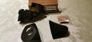

heute nach nicht mal 2 Jahren festgestellt, das der Klappmechanismus des linke Rückspiegel erneut nicht richtig funktioniert, Die Anzeichen wie beim letzten mal. Beim Anklappen bleibt der Spiegel auf der Hälfte stehen und ich kann ihn mit der Hand mehrere Zentimeter hin und her bewegen. Da ich bei der ersten Reparatur doch nichts dazu bezahlen musste, gibts jetzt nichts mehr auf Garantie. Habe die kleine Motor/ Getriebe Einheit beim fMH bestellt. Dieses Teil kostet 86 Euro und ich werde es selbst wechseln. Anleitung habe ich schon hier im Forum gefunden.

Ich dachte an der Mechanik wurde das Zahnrad geändert, das scheint wohl nicht der Fall zu sein. Habe letzte Woche den Teilesatz für den Spiegel geholt. Zur Zeit geht es mit dem Einklappen noch so recht und schlecht. werde diese Teile wechseln wenn das Wetter wieder besser wird und es nicht mehr so kalt ist.
