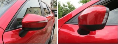

Mich hatte es im letzten Jahr dann leider auch einmal erwischt.
Nach der Wäsche mit dem HD-Reiniger, klappten die Spiegel am Folgetag nicht mehr komplett ein.
Habe dann die folgenden Tage immer wieder einmal etwas MOR 500 in das Gelenk gesprüht und den Spiegel im An- und Abklappen hin und her "trainiert" (auch mit etwas Unterstützung und Führung des Spiegels) und siehe da mittlerweile klappen sie wieder ohne Hilfe komplett an und wieder aus.
