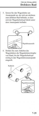

Ich überlege an meine Magmaroten die Bremssättel zu lackieren. Da ich keine Hebebühne hab und das ganze vor dem anschrauben der Felgen ja noch trocknen muss... Kann man (wie früher) den Wagen auf allen Seiten aufbocken und was ist am besten geeignet und wo sind die Punkte bzw. gibt es Spezielle.

In vielen Werkstätten wird der Wagen an den 4 Wagenheberansatzpunkten auf der Hebebühne hochgehoben. Insofern wüsste ich nicht, was gegen ein Aufbocken sprechen sollte. Die Wagenheberansatzstellen (und damit auch die Aufbock-Punkte) stehen auch in der Betriebsanleitung des KF unter Punkt 7-29:

Ich 100mal sicherer und ganz ehrlich. Die Werkstätten heben das Fahrzeuggewicht gleichzeitig an vier Punkten an. Du hingegen würdest eine deutlich höhere Punktbelastung auf die Aufnahmepunkte ausüben, da du nach und nach aufbockst und muss dann noch sichern.
