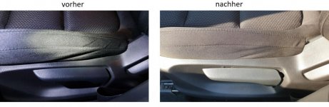

Habe das gleiche Problem, welches laut fMH nicht behoben werden kann, da die Falten hauptsächlich den Stoff betreffen. Hatte es schon mal "reparieren" lassen - brachte nix. Und auch der komplette Austausch des Sitzes wg. einem anderen Problem (Lordosenunterstützung) zeigte beim ausgetauschten Sitz das gleiche Faltenbild. Bei mir fährt kaum jemand als Beifahrer mit, daher tritts nur beim Fahrer auf.
CX-5 I KE 2016 Nakama/Exclusive Line
ca. 40.000 km
Vor/Nach Reparaturversuch am Fahrersitz:
Faltenbildung und zuweicher Schaumstoff auf dem Fahrersitz
