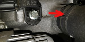

Da wollte ich auch den Ladedrucksensor ausbauen und anschauen, beziungsweise reinigen. aber das der Schlauch der von dem Küler zum ansaugrohr geht hat mich zurück gehalten.
Da wollte ich fragen - es befindet sich doch kein Külmittel drinnen? Oder? Ich bin kein profi und möchte nicht noch schlimmer machen als es ist

@ nur ich...,
das Kühlmittel läuft aus dem Zylinderkopf durch die Ansaugbrücke und den Kühlerschlauch zum Kühler. Der Schlauch stört bei der Demontage des Ladedrucksensors nicht.

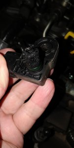

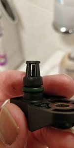

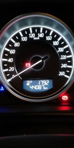

Heute habe ich mir die Zeit genommen mal den Luftdrucksensor anzukuken und beim bedarf auch reinigen, und es war auch nicht verkehrt. Un da sind die Fotos wie es aussha und das ergebnis danach.
Und das nach 44 Tausend obwohl mit 21T ein rückruf war und das Software eingespielt wurde. Ich denke das hat absolut nichts gebracht, nur um die Kunden zu beruigen.
Also habe ich sauber gemacht danach ne runde gedreht, das Auto leuft wie geschmiert, schnurrt wie ein Kätzchen.
Danke an den tipp. Das wird jetzt unter den Selbst Wartungs Plan kommen.

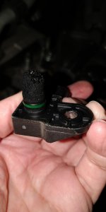

Guten Abend ,
Meiner mit ca. 60000 km .
2,2 Liter Diesel Automatik AWD
150 ps
leider musste ich trotz Agr Off beobachten, dass der Ladedrucksensor sehr leicht verußt war. Ich denke mal, dass es durch die Kurbelwellenentlüftung kommt. Also so ganz bekommt man doch nicht den Ruß aus dem Ansaugtrakt.
Du hast die AGR aber mechanisch und nicht über Software verschlossen. Hast Du beide Ventile zu? Falls nicht, erkläret das warum der Ladedrucksensor noch verrußt.
