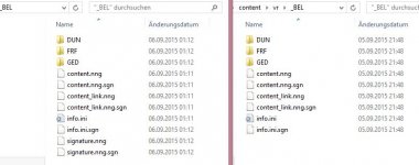

ok, die sind auf meiner Originalkarte vorhanden.
Im License Verzeichnis sieht allerdings auch einiges anders aus.
Über meine Originale ist allerdings mal ein Kartenupdate drüber gelaufen, zu dem Zeitpunkt hab ich mich mit dem ganzen Thema noch nicht beschäftigt und im 6er Forum lief noch nix in Sachen MZD.
...bei mir auch,
bezieht sich das jetzt nur auf das "_BEL" Verzeichnis, oder auch auf die anderen?
