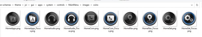

Originale Icons in Blau
Auf Wunsch meiner Tochter habe ich die Originale Icons mit der roten Farben auf Blau getauscht.
Paar Fotos mit Original Hintergrund.
IMG_20200215_135236_322.jpgIMG_20200215_135251_566.jpgIMG_20200215_135258_351.jpgIMG_20200215_135326_551.jpg

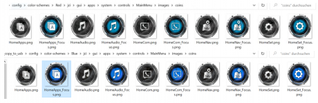

Und so sieht es mit individuellem Hintergrund.
Es muss der Tweak installiert werden, damit die Iconfarben blau werden. So wie sonst andere AIO Tweaks - per FAT32-formatiertem USB Stick.

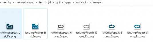

Wenn andere Farben gewünscht sind, könnte man die Icons einzeln anders eingefärbt werden - könnte ich mir vorstellen... die sind in den jeweiligen Unterordnern des Tweaks zu finden. Beispiele (nicht vollständig):

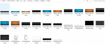

...man kann den Tweak einfach ausprobieren, indem man ihn kompiliert und sich dann in den Ordner der Icons (siehe 1. Screenshot oben) durchklickt und dort die Icons anschaut, ob einem die Farbe gefällt. Aber bitte beachten, dass auch viele andere Farben in anderen Menüs getauscht werden bei der Nutzung dieses Tweaks.

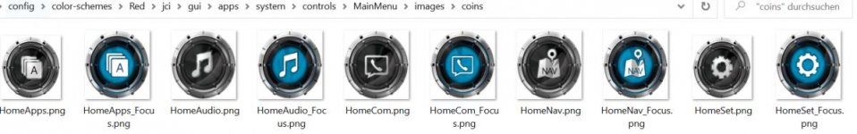

Und so habe ich gemacht:
Als erstes kompiliert man in AIO den Infotainmentfarben-Tweak mit gewünschten Icons (in meinem Fall „Rot Standard“) als zweites braucht man Bildbearbeitungsprogramm, ich habe mit „Corel PaintShop“ gemacht.
In Ordner „_copy_to_usb\config\color-schemes\Red\jci\gui\apps\system\controls\MainMenu\images\coins“ befinden sich Icons von der Startseite.
Will jemand mehr Icons- Leistenfarben ändern, braucht dann in allen Unterordner ab Ordner „gui“ (gelb markiert) nach gewünschten Icons oder leisten zu suchen und denen Farben ändern.
Zum Schluss alles auf USB Stick laden und in MZD installieren.

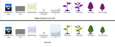

Unterschied zwischen blaue Schema von AIO und von mir.
