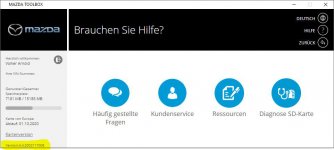

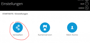

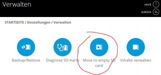

Unter Einstellungen, Verwalten kommt die Seite die ich gepostet habe. Wenn man dann auf das Fragezeichen bei Hilfe klickt erscheint unter Kartenversion plötzlich eine Nummer. Ob das aber die von der Toolbox ist kann ich nicht sagen.Screenshot_Toolbox.JPG
Fraenk
Ist bei mir auch so. Ausprobiert habe ich es nicht nicht.
Unten links das ist die Versionsnummer der Toolbox.

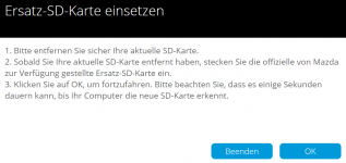

Habt ihr mal den Text auf dem letzten Screenshot gelesen:
... stecken Sie die offizielle von Mazda zur Verfügung gestellte Ersatz-SD-Karte ein ...
