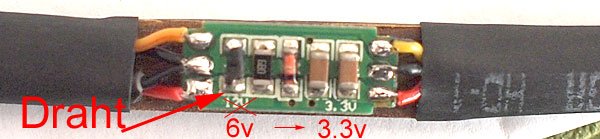

Habe heute statt der Kennzeichenbeleuchtung eine Rückfahrkamera eingebaut.
Man braucht eigentlich keinen Konverter. Jede Kamera arbeitet mit 3.3 Volt und Ein Step Down Konverter ist ja an der Kamera dran (oft mit dem Eingang 4,7 bis 10 Volt, wegen 12 Volt ist da aber ein Vorwiederstand vorgeschaltet).
Viele machen es so: von 6 Volt auf 12 Volt mit externem Konverter hoch und dann mit dem in der Kamera vom 12 Volt wieder auf 3.3 Volt runter.
Ich habe es so gemacht:
Konverter an dem Kamerakabel aufmachen, die Vorwiederstand (es gibt einen oder zwei) mit einem Draht überbrücken, isolieren (zb. Schrumpfschlauch), fertig.
Die Kamera direkt an den Monitor anschließen.
Dimitrij
