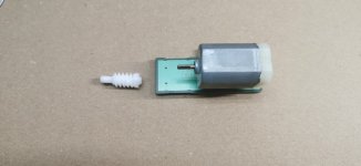

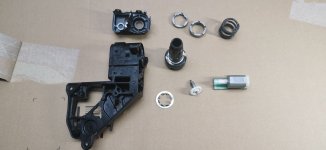

Bei mir sind beide Spiegel innerhalb von 2 Wochen eingegangen. Das Fahrzeug ist aus 12/2021. Laut meinem Mechaniker haben die neuen Antriebe eine andere Nummer als meine alten. Diese sind aber jetzt auch relativ laut im Vergleich zu meinen alten. Spindel und Zahnrad scheinen in Ordnung zu sein. Lediglich der Rost am Motor selbst könnte ein Indiz für Undichtigkeit sein. Müsste den Motor mal testen, ob der noch funktioniert.
Das sind die, die ich von meinem Händler nach Bestellung bekommen habe.
Erschreckenderweise funktionieren nun aber wieder die beiden alten? :ROFLMAO: Wer weiß, wie lange?

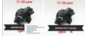

Die Spiegelmotoren habe ich auch so auf meinem post, was die Türklipse betrifft besorg dir welche aus der Bucht / Fluss und verschieb den Wechsel, da die ja wieder laufen, weit in die warme Jahreszeit.
OE_Teilenummern GJ6A68AB1.
Beispiel link vom Fluss:
Screenshot_20260331_162636_Samsung Internet.jpgScreenshot_20260331_163754_Samsung Internet.jpg
