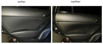

In diesem Thema kam die Idee die Türpappen ebefalls mit Leder zu veredeln. Die Pappen sind heute aus Plastik, nur der Ordnung wegen.
andreas9996 hat es dann ermöglicht das wir mit der Bestellung bei Weizel Sitzbezüge nach Maß zusätzlich Leder bestellen konnten. In der Beschreibung für Ausstiegsbeleuchtung war zu sehen das die Pappen nicht aus einem Stück bestehen. Sie sind teilweise verschraubt oder auch verschmolzen.
Benötigt wird:
Das Leder,
eine Schere,
ein Schraubendreher oder ähnliches zum stopfen,
zur Demontage die Beschreibung für die Ausstiegsbeleuchtung von Bigi1983. Ich hab sie gleich mit eingebaut. :)
und neue Clips. Es brechen definitiv einige ab.
In der Bucht nach Stossstangen Clips suchen. (ein Link ist schnell nicht mehr aktuell)
Ich habe mich an das Forum Motto gehalten, Bilder sagen mehr als Worte. Hier nun die Beschreibung Anhang anzeigen Tuerpappen.pdf

Wow, habe es erst jetzt gesehen :o Das ist ja cool.
Was hast du mit der "NACHINNENWÖLBUNG" gemacht? ist es einfach drüber gespannt oder wie?:confused:
@andreas9996
Ich hab es nur drüber gespannt. Fast sich dadurch weich an und kann rückstandslos entfernt werden. Wer weiß was in 3 Jahren im Kopf vor sich geht....:D
Ich mach die nächsten Tage mal Bilder von den fertigen Sitzen.

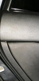

Ich habe es nur ein bisschen anders gemacht und will es auch mit euch teilen.
Der Unterscheid liegt daran, dass ich alles ausgebaut habe und dabei nichts abschneiden musste, wie es in der Anleitung steht, dafür aber 12 statt 9 Schrauben abgeschraubt.
Um die Wölbung auszugleichen habe ich doppelseitiges Klebeband TESA 4965 verwendet.

Habe heute erstmal die Türe hinten links mit dem Leder von Andreas Weizel ausgestattet, welches demnächst auch mit den Weizel-Ledersitzbezügen ins Auto kommt.
Als Klebeband habe ich das hier von Aliexpress in 30 mm Breite verwendet.
Grobe Maße für die Türen hinten beim KE: 24 x 69 cm. Habe den Ausschnitt für hinten links vor dem Einbau als (spiegelverkehrte) Schablone für das Lederstück hinten rechts verwendet.
Einbau:
01.jpg 02.jpg 03.jpg 04.jpg 05.jpg 06.jpg Screenshot_20191007-081935_Gallery.jpg
Vergleich:
Durch den Blitz sieht das Leder wellig und unschön aus - in natura sieht es top aus :-)
