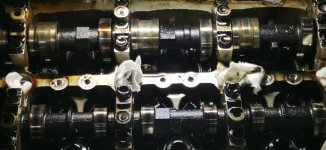

Ich habe bei mir auf der Bühne einen CX-5 mit dem SH Motor aus der problematischen ersten Serie.
Der Turbolader ist fritte (hohes Lagerspiel) und im Öl habe ich auch etwas Späne gefunden.
Habe nachfolgend die Ölwanne entfernt - da ging es eigentlich mit der Spänesammlung.
Nun habe ich den VD runter um mir die Nockenwellen anzusehen und ggf. mitzutauschen.
Hat jemand die Sollmaße der Auslass-Nocken zur Hand?
Ich habe diesen (für mich modernen) Motor das erste Mal offen, deswegen kann ich das nicht gleich von Auge beurteilen, ob da was eingelaufen ist.
Vielleicht kann mir jemand Geübtes bereits anhand der Bilder der vier Nocken der Auslasswelle etwas dazu sagen.

Hallo Acki,
die Auslassnockenwelle kannst du vergessen, so wie ich das sehe ist die eingelaufen. Ich habe bei 95 000 die Injektoren neu abgedichtet, da sah die Nockenwelle so aus, wie auf dem Bild.
Gruß Achim

Tim_GL
Die kleinen Nocken sind weg, wie fast bei allen aus den ersten Baujahren.
Low Budget wäre eine neue Nockenwelle inkl Kipphebel rein (geht ohne den Stirndeckel zu demontieren) und hoffen dass die Ventile noch mitmachen, und natürlich ein neuer (gebrauchter) Turbo. Würde ich aber nur machen wenn es für einen guten Bekannten/ Familie oder für mich selber ist, mit dem Risiko dass der Motor nach 1000km final hinüber ist.
Allgemein haben die Motoren aus den ersten Baujahren sehr viele Schwachstellen.
Die Unterdruckpumpe kannst du direkt mit tauschen, die wird durch den Abrieb auch Schaden genommen haben.
