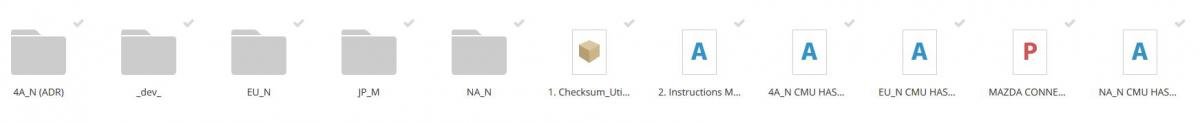

Soll alle Dateien runterladen?
N E I N
Im Ordner EU_N liegen die europäischen Firmwareversionen.
Die beiden Dateien
- cmu150_EU_59.00.545A_failsafe.up
- cmu150_EU_59.00.545A_reinstall.up
ist die aktuellste Version.
