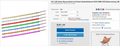

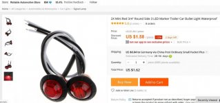

Ausstiegsbeleuchtung sowie Seitenmarkierungsleuchte an der hinteren rechten Türe eingebaut. Die anderen Türen folgen noch. Timer, damit das Licht nach max. 5-10 Minuten aus geht, sind noch immer nicht geliefert und werden nachträglich eingebaut. Dank der Verwendung von wago-Klemmen ist das kein Problem.
Danke @ BIGI für die gute hiesige Anleitung der Ausstiegsbeleuchtung.
Danke @ karlipe für die Idee und den Post der Seitenleuchten hier.
Weitere Tipps zu den Seitenleuchten/Seitenlicht/Seitenmarkierungslicht/Seitenmarkierungsleuchten im FL:
Im FL sieht die Türverkleidung etwas anders aus als beim vFL und man (ich zumindest) muss ein wenig mehr friemeln, da man nicht so gut mit dem Draht durch die Öffnungen kommt.
- Unten rechts im runden Blindstopfen musste bei mir das Kabel durch das kleine Loch im Loch. Dann viel Kabel reinschieben.
- Dann die mit Sechskantschrauben befestigte innere Verkleidung so weit lösen, dass ihr gerade mit der Hand in die Türe greifen könnt und irgendwie das Kabel zu fassen bekommt & durchziehen könnt.
- Dann in der Mitte der Verkleidung den eckigen Blinddeckel rausnehmen und unten am Rand einkerben und dort das Kabel durchführen.
- Bei meinen Seitenleuchten war der Hartplastikrand zu hoch und ich musste ihn abzwacken, damit die Fassung in das Loch passte.
- Verbindet die Kabel der Seitenleuchten nicht auf der gleichen Höhe mit dem Kabel des durchgeführten Kabels, sondern auf unterschiedlichen Höhen, da sonst das Durchziehen durch das kleine Loch im Loch schwerer ist (war es bei mir zumindest).
- Habe mir noch einen 16mm-Schalter in der Türe verbaut, der beide Lichter (Seitenleuchte+Ausstiegsbeleuchtung) schalten kann. Warum? Zum Beispiel für eine Deaktivierung vor einem Werkstattbesuch oder vorm eigenen Schrauben, um die Batterie schonen zu können. Warum seitlich und nicht im Innenraum? Damit Mitfahrer (z.B. Kinder) nicht dauernd am Schalter rumspielen ;-)
- Reinigt die Klebeflächen der Ausstiegsbeleuchtung sehr gut (sollte fettfrei sein) - z.B. mit Glasreiniger und Bremsenreiniger.
- Umwickelt die ersten Zentimeter Kabel hinter der Seitenleuchte mit Isolierband, damit das Kabel nicht aufgescheuert wird.
- Ich musste den im Loch verschwindenden Teil des Gehäuses der Seitenleuchte mit einer Lage Isolierband umwickeln, damit sie fest im Loch saß.

- Seitenlicht Aliexpress (siehe Foto oben) - gibts bei ebay ggf. schneller, aber teurer
- LED-Streifen ebay (siehe Foto oben) - gibts bei Ali günstiger, aber langsamer
