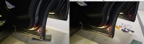

- Defekte Seitenmarkierungsleuchte an der Beifahrertür ausgetauscht - Kabel in "nasser Seite der Türe" wurden mit 3M Scotchlok UY2 wasserdichten Kabelverbindern verbunden. LED-Aliexpress-Link: https://de.aliexpress.com/item/1005005237331864.html
Vorher (links) - Nachher (rechts):
Und dabei alle sichtbaren und leicht rostenden Schrauben mit Fluidfilm AS-R eingesprüht.
