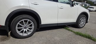

Gestern die TN1 8Jx18 ET45 mit den GT Radial GJR in 235/55 R18 eintragen lassen. Kostenpunkt € 26,- inkl. neuem Zulassungsschein. Wartezeit waren genau 30 Minuten.

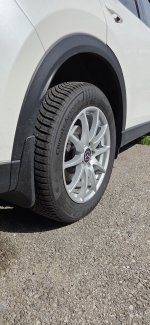

Nicht heute, sondern schon gestern, gebrauchte 17" Winterräder geholt. War ein Schnäppchen, komplett nagelneue Reifen drauf, für 400 €. Der Winter kann kommen
