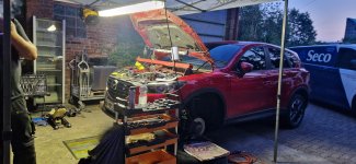

Dieses WE im einer Amok-Aktion mit ca. 35 Stunden Aufwand meinen Zylinderkopf getauscht und gleichzeitich …
- Komplett neuer Steuerkettensatz
- neues Ölsieb proforma
- Neue Kolbenringe umd Pleuellager
- Neue Nockelnwellen
- Neue Hydros und Kipphebel
- Neue Glühkerzen
… verbaut !
Korperlich bin ich aktuell ein Wrack, hoffe aber der der Dicke jetzt zufrieden ist mit der Wellness-Kur und uns noch ein paar Jahre sorgenfrei erhalten bleibt!
Sehr cool! Respekt! Ventiltrieb bei einem RF4F von Mazda hab ich schon mal gemacht.
Kopf runter und Kolben samt Pleuel sind aber eine andere Nummer. Speziell ohne Bühne.
