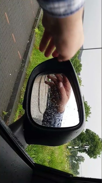

Bei keinem FL ist jetzt die Fahrerseite betroffen. Spiegelposition scheint lose, Motor dreht unendlich ohne den Spiegel zu bewegen
Normalerweise rastet der ja ein,hörbar per Klack
Abdeckung abnehmen um mal reinzuschauen, ist das ohne viel Werkzeug möglich? Also ich hätte Teelöffel und Buttermesser dabei :rolleyes:
Bin in den Niederlanden,kein Werkzeug und nur begrenzt Internetzugang.
Kann ich den Motor irgendwie trennen, hat der eine separate Absicherung?
Wäre schade wenn er wegen Dauerlauf stirbt

Mal sehen was da überhaupt defekt ist, leichtgängig war er stets nun ist er lose..^^
Konstruktionsfehler,sollte man Kulanz erwarten...

Ich werde mal versuchen den heil zu zerlegen, scheint ja schwer.
Immer noch nicht verstanden was das ein und ausrastet, also der reguläre Knickschutz. Das mavjt ja vermutlich kein Zahnrad...

erstmal das glas heil ausklipsen.man kann mit der hand weit reingreifenund drücken.ein gummisauger von außen zum ziehen ist auch sehr hilfreich.
das glas weit einklappen mal die kleinen befestigungspunkte der stellmotoren ermitteln.dort mit einem heißluftfön viel wärme hinbringen und hoffen das die nicht brechen.danach ist es einfach nur geklipst und geschraubt.
sollten die kleinen aufnahmen am spiegel brechen keine panik.mit einem dremel die reste wegfräsen.dann habe ich bei mir zwei Staubkappen von den Bremsendlüftungsschrauben mit Sekundenkleber aus dem Modellbau dort angeklebt.die passen super auf die kugelaufnahmen der stellmotoren für das glas.
