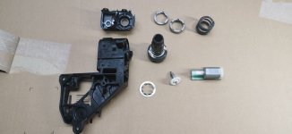

Hallo Finski,
an meinem CX 5 aus Bj. 2015 Fl, waren alle beide Spiegelverstellungen defekt. Am rechten Spiegel war das Zahnrad gebrochen, da waren die Zeichen genau wie du es beschrieben hast. Am linken Spiegel war das Schneckenrad vom Motor gerutscht und der Stellmotor lief ständig.
Der Rechte wurde vom Freundlichen gewechselt und den Antrieb vom linken Spiegel habe ich nach Ablauf der Garantie selbst gewechselt.
Microschalter gibt es am Antrieb nicht, wird wohl mit der Stromaufnahme geregelt.

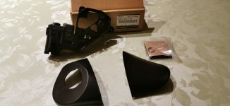

Hallo Martin,
habe hier noch ein Bild von der Verpackung des Stellmotors gefunden.

Heute morgen die Verstelleinheit bei meinem Mazda Händler bestellt, 117€ inklusive Mehrwertsteuer.
Lieferung nächsten Freitag zum Händler.
Nächsten Dienstag wollte ich das Automatikgetriebeöl bei ihm tauschen lassen, den Termin haben wir gemeinsam um eine Woche verschoben und dann wird auch der Verstellklapperatismus in einem Aufwasch getauscht, spart mir Nerven und ich habe Garantie auf die ausgeführte Reparatur. 🙂

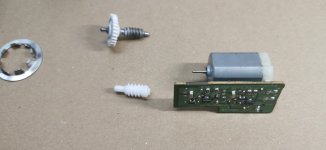

Hier nun der Abschluß meiner "Spiegelgeschichte".
Es war, tata, das Schneckenrad das in der Bohrung rund war und somit keinen Kontakt zur Motorwelle mehr hatte.
Das ganze hat vermutlich letztes Jahr seinen Anfang genommen als mir der Spiegel bei Sturm aufgrund des großen Widerstands den die Wohnwagenspiegel nunmal mitsich bringen eingeklappt ist und der Motor es während der Fahrt nichtmehr schaffte die Endlage ausgeklappt zu erreichen.
Erst als ich eine Parkbucht fand liess er sich wieder sauber ausfahren, aber seit dem war er immer etwas langsamer als der rechte Spiegel.
Gestern wurde der Motor vom fMH getauscht, Kostenpunkt für den Motor war 98,63€ netto, dann der Einbau mit 79,80€ netto macht inklusive Mehrwertsteuer 212,33€.
Das war es mir wert, habe Garantie auf das Teil und die ausgeführte Arbeit.
Berechnet wurden für die Zeit 7AW.
Eventuell schaue ich mir nach einem Ersatz für die Schnecke um eine Ersatzverstellung für den Fall der Fälle zu haben.
Hier noch ein paar Bilder
