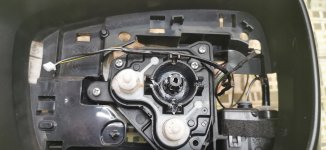

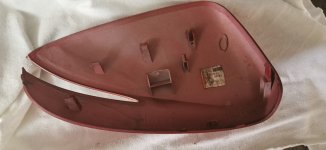

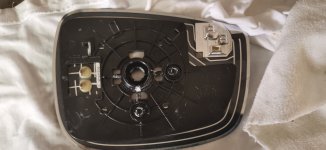

@ Leon,
das ist der 3. Antrieb auf der linken Seite, also die 2. Reparatur. Das erste mal hat der fMH den Teilesatz eingebaut und jetzt habe ich es selbst gemacht. Ich hatte versucht mit einem Schraubendreher das Zahnrad bei ausgebautem Motor zu drehen, eine halbe Umdrehung (toter Gang) dann ging es nicht mehr weiter. Wollte auch nicht mit aller Gewalt drehen. Glaube nicht das da mechanisch etwas fest gegammelt ist, durch die Federspannung wird es so fest aneinander gepresst. Vielleicht ist auch dein Motor nicht mehr stark genug den Spiegel zu drehen. Habe noch ein Paar Bilder vom Spiegelglas und der Spiegelkappe, da sieht man die Befestigungsnasen.
Gruß Achim

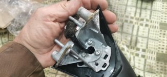

@JoGo56 . Hallo
Also der Motor ist der selbe
Aber das Metal Gestell unten ist anders deswegen steht er steiler was ich so gesehen habe

Meinst du das Alugusstück, den Fuß der an der Tür angeschraubt wird.

Vom Gefühl würde ich sagen die stehen im gleichen Winkel , es werden ja nur die Spiegelgläser verstellt.

Man kann einen RHD Spiegel ruhig kaufen und nur die Befestigung tauschen vom eigenen, sind 3 Schrauben und fertig
Der RHD hat gegenüber dem deutschen bzw LHD Spiegel eine andere Neigung!
