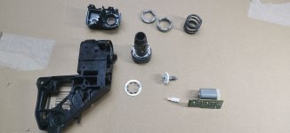

Hallo Ingo,

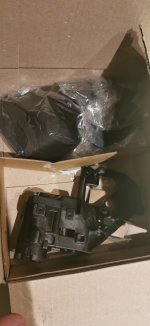

ich hatte mir auch den Stellmotor für Spiegel drehen beim fMH gekauft. Den Teilesatz habe ich für den linken Spiegel gebraucht.
Ingo
Hallo Ingo,
Perfekt! (y)😁
KAYJ6916Z ist Online bestellbar, soll 85€ + Versand kosten, vermute der Preis beim fMH war ähnlich oder?

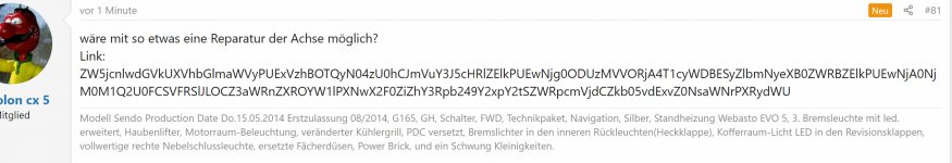

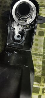

wäre mit so etwas eine Reparatur der Achse möglich?
Link:
Ja, wäre eine Möglichkeit.
Ich bevorzuge allerdings eher DELO 1985 oder Stabilit Express.
Meine Klebeversuche (testweise) zeigten eindeutig, der auf Cyanacrylat basierende Kleber macht es mi PA6 am besten, danach Stabilit Express.
Somit habe ich das Gehäuse heute mit Sekundenkleber und Granulat aufgefüllt und werde es dann sauber ausschleifen.

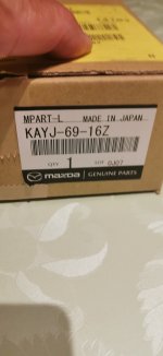

Der Teile - Profi Händler hat zu meiner FIN von MAZDA Deutschland (2 x ) den falschen KDY0-69-15Z als richtig genannt bekommen.
Der Mazda Händler den Zebulon verlinkt hat, sandte mit richtig die KAYJ-69-16Z links

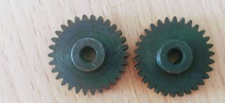

Hab mir mal vorsorglich 2 Zahnräder aus Metall bestellt.
Bisher laufen meine Spiegel noch problemlos, hoffe das bleibt auch so. 🙂
Ingo
Das nutzt natürlich nur, wenn nicht wie bei mir das Gehäuse durch die Achse eingelaufen ist.
Aber besser liegen haben als später Stress haben.
Hast Recht Ingo ...
Die Zahnräder waren schon bestellt, als sich bei dir herausgestellt hat, dass mehr kaputt ist.

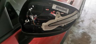

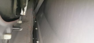

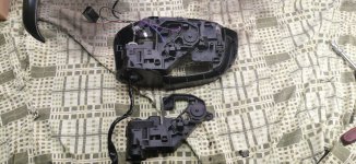

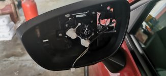

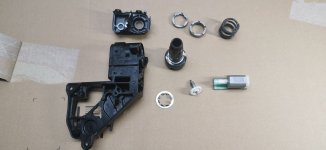

heute den Teilesatz für den Außenspiegel, den ich im August gekauft hatte, eingebaut. Seid vergangener Woche dreht der Spiegel beim Abschließen der Türen überhaupt nicht mehr, bis dahin meistens mit ein paar Aussetzern.
Bei einer Außentemperatur von 10 Grad Spiegelglas und Türverkleidung ohne Schaden demontiert, dabei ist ein Klipp der Türverkleidung zerbrochen.
An meinem Spiegel hat sich das Schneckenrad vom Motor gelöst, die Welle hat eine Durchmesser von 2 mm, ist also sehr filigran für so einen doch schwergängigen Antrieb ausgelegt. Die Druckfeder hat schon eine kräftige Vorspannung um den Siegel fest zu halten. Dementsprechend solide sollte der Mechanismus zum Drehen des Spiegels ausgelegt sein. An den Lagerstellen der Wellen konnte ich keinen Verschleiß feststellen, auch das Schmierfett (weiß) war nicht verhärtet oder verharzt, es war gleichmäßig im Antrieb verteilt.
Das Einsprühen von z.B. WD 40 von außen in den Drehmechanismus bringt keinen Erfolg, weil dieses Mittel nicht an die Drehstelle gelangen kann, Spiegel muss also ausgebaut werden.

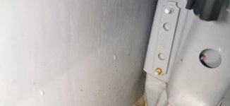

Bei dieser Arbeit habe ich gleich mal den Lautsprecher ausgebaut und mir das Innere der Tür und den Lautsprecher selbst angesehen, die Teile sind soweit in Ordnung. Zwei kleine Rostflecken am Gewinde des unteren Türscharniers und einer Versteifung konnte ich feststellen, diese mit Sprühfett eingesprüht.
Auf der Fahrerseite ist es bereits der dritte Antrieb und rechts ist noch der erste Drehantrieb verbaut.
Vielleicht ist es für den einen oder anderen Interessant.
Gruß Achim

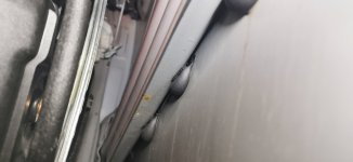

Leon
Hallo Achim
Danke von mir für die gute Beschreibung der Reparaturarbeit und der zugeörigen Bilder.
Für mich ist das sehr interessant und hilfreich, da ich vor der selben Arbeit stehe.
Bei mir bewegt sich der fahrerseitige Spiegel nur noch langsam und klappt nicht mehr vollständig aus.
Wenn ich ihn beim Ausfahren anschiebe, dreht er bis zum Anschlag weiter. Einklappen geht noch, mühsam.
Zum Glück ist es auf der Fahrerseite, da kann man durchs Fenster nachhelfen. Wäre das an der anderen Seite, ginge das nur mit Hilfe einer anderen Person, die man nicht immer dabei hat. Man könnte natürlich die Dinger immer ausgeklappt lassen, aber manchmal braucht man die Funktion doch (Parkhaus, einfahren in meine Garage,..)
Ich vermute / hoffe, dass bei mir der Drehmechanismus schwergängig ist und nichts gebrochen ist und der Motor wegen Überlastung abschaltet.
Könnte auch sein, dass dieser Minimotor mitlerweile keine Leistung mehr hat und selbst bei leichtgängiger Drehmechanik jetzt zu schlapp ist.
Da würde nur ein neuer Motor helfen.
Du schreibst, dass du schon 3x dieses Problem hattest. Hast du dann immer den kompletten Motor mit Getriebe und Plastikgehäuse getauscht oder alles zerlegt und die Innereien erneuert?
3mal schon kaputt??? Das ist doch nicht normal. Was sagt denn der Mazda-Fuzzi dazu? Aber wahrscheinlich interessiert den das nicht.
Wie lange hast du gebraucht, um das Teil zu reparieren?
Was kostet aktuell der Motor, bzw die komplette Einheit (Gehäuse mit Motor und Getriebe)?
Letzte Frage: Hast du zufällig den link parat, der die Demontage der Türverkleidung beschreibt. Wo sitzen die Clipse, die ja leider oft kaputt gehen?
