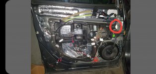

Hier ein Bild zum zu trennenden Stecker - das, was Finski meint:

Das war oben am Fenster, also rechts oben die Verkleidung einfach beherzt nach vorne ziehen, richtig?
Ich fange immer unten rechts bei der Box an, gehe dann nach links unten und am Schluss kann man die Verkleidung nach oben rausdrücken. Aber nicht vergessen die beiden Stecker zur Fensterhebereinheit zu lösen... und vorher die beiden Schrauben im Turöffner rechts oben und unter der Mulde in der Türmitte zu entfernen. Auch das Plastikdreieck beim Spiegel sollte vorher entfernt werden.

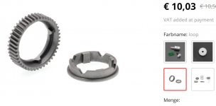

Ich habe ja das Gefühl, dass bei mir auch der Rast-Haltemechanismus weg ist, also das Ringzahnrad was auf dem 4-Rasten-Ring sitzt.
Ist das Bestandteil des Motors bzw des Mazda Repairsets KDY0-69-15Z?

wenn du soweit bist kommt nur noch leichte arbeit.schön das du dein glas gut demotiert hast.
