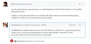

seit einiger Zeit benutze ich Android Auto 1.09, installiert mit AIO 2.8.0, und das lief eigentlich ganz gut. Nach dem Update auf 1.10 mit AIO 2.8.1 habe ich jetzt ein Problem. Nach einigen Minuten Fahrzeit mit Google Maps dreht sich die Karte um 180 Grad, der Fahrtrichtungspfeil zeigt weiter nach oben und bewegt sich rückwärts (nach unten). Maps kommt damit nicht mehr klar, und versucht alle paar Sekunden die Route neu zu berechnen. Kennt jemand das Problem oder hat jemand sogar eine Lösung? Ich habe schon alles deinstalliert und neu installiert, das hat nichts gebracht. Wenn Google Maps nur auf dem Handy läuft ist alles OK, das Handy kann man daher ausschliessen.
VG
H.P.
Hatte den Fehler früher auch (jetzt hab ich das offizielle Mazda AA). In einer vorigen AIO Version gabs für den Fehler eine Checkbox, um den 180-Grad-Fix anzuwenden. In der AIO 2.8.1 gibts die Checkbox zwar nicht mehr, aber es gibt trotzdem Abhilfe. Hier vom AIO Entwickler selbst erklärt - siehe Bild:
Soll heißen:
USB Stick für AA erstellen, darauf die Datei suchen und den Wert in der Datei auf true setzen (z.B. mit Notepad++) & die Datei speichern. Dann erst ins Auto stecken/installieren.
