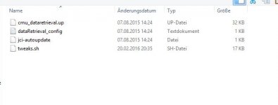

Hi, Danke erstmal für deine Mühe:)
Bei mir das selbe nur die Dateien auf dem Stick, keine Ordner.
der _copy_content_to_root_of_fat32_usb_stick Ordner vorhanden, die selben Dateien wie auf dem Stick ohne Ordner config.
... ich habe den Virenscanner kurz deaktiviert, danach nochmal versucht,
jetzt hat es geklappt :):cool:
jetzt befinden sich auf dem Stick der config Ordner und darin sehr viele Unterordner mit den Tweaks
und die 4 Dateien...
Morgen werde ich den Stick am MZD testen..!
jetzt ist auf dem Stick der config Ordner und datin sehr viele Unterordner mit den Tweaks
So soll es eigentlich auch sein.
Ich selbst nutze Avast Free auf diesem PC und auf einem weiteren ist McAfee, auf beiden gab es bisher keine Probleme.
