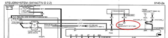

:unsure: in dem mir vorliegenden Schaltplan vom CX5 2013 Diesel, kommuniziert der Batteriesensor, im Schaltplan Stromsensor genannt,
mit dem FBCM Modul per LIN. Das scheint unterschiedlich zum Fords zu sein.
Ob man diesen Wert im FBCM findet, kann ich nicht sagen,
