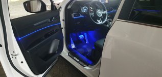

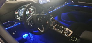

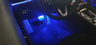

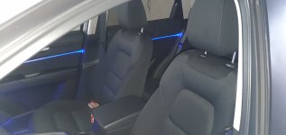

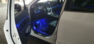

Fertig gestellt 😀🙏
Ambientebeleuchtung und Alupedale im Mazda CX5 Ad'vantage Bj. 10.2021 2,2

@Klaus K. schöne Umsetzung. (y)
Wäre schön, wenn du deine Umsetzung in Ambiente Thread nochmal reinbringst und vielleicht noch detaillierter das beschreiben würdest mit deinen verwendeten Produkt Links ...
Klaus K.
Also ich habe die
LETRONIX RGB LED Ambientebeleuchtung 2.0 *Connect Serie* 5er Set 6 Meter mit App
Verbaut bezahlt habe ich 259 €
Aber das Problem ist du hast nur auf der Fahreseite am Fensterheber
Zündstrom das heißt du mußt an den anderen drei Türen eine
Zündstromleitung legen
Und das ist mit einem sehr großen Aufwand aber machbar.
Volgendes mußt du entfernen
Fußraumverkleidung fahrerseite
Alle Einstiegsleisten
Deckel sicherungskasten innen
Alle Türverkleidung
Verkleidung Beifahrerseite
Verkleidung sicherheitsgurt
Vorder leiste wo der startknopf ist
Dann mußt du an den Türen alle Stecker die zur stromversorgung
In den Türen gehen außer Fahre Seite mit den passenden Pins belegen damit du
Die zündstromleitung in die Türen bekommst
Klar du kannst sie auch einfach durchlegen aber wenn du einen Unfall
und die Tür gewechselt muß das Kabel dur geschnitten werden
Das ist aber eigendlich Pfusch am Bau 😪
Du kannst natürlich auch zu zündstromleitung weg lassen dann mußt du aber
die Beleuchtung mit der App ein und Ausschalten.
Über die App kannst du auch verschiedene Farben einstellen
Es ist wirklich eine schweine Arbeit gewesen (9Std) aber es ist halt vernünftig gemacht
nicht einfach nur mit irgendwelchen wiederständen
Lg
Klaus

@dm222
So ein Projekt hätte man vor Corona bei einem Schraubertreffen( mein Gott, was wurde dort alles gemacht…ob Lenkräder gewechselt, Bremsen erneuert, Rückfahrkamera eingebaut und und und….)umsetzen können, diese gab es zu hauf Deutschlandweit, ob in Rostock, in Darmstadt, in NRW oder oder oder…ich glaube kaum , dass es so nochmals kommen wird, wenn hoffentlich die Pandemie beendet ist…aber vielleicht kommt ja mal ein Impuls von irgendwelchen User hier aus dem Forum👍🏻😉
MFG kwb-handy
Ivocel
Auf der Beifahrer Seite kann man sich den Strom auch von dem Spiegel klauen.
Ist dann fast Zündungsplus. Die Leiste würde ca. 30 Sekunden nachleuchten, nachdem der Motor aus ist, deswegen fast Zündungsplus :D
Hinten kommt man nicht drum herum, Kabel in die Türen zu verlegen, aber vorne kann man sich das etwas einfacher machen. :)
