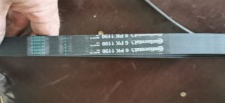

gestern bei 98 000 km den Rippenriemen erneuert, der Originalriemen hatte ein paar Microrisse auf der Außenseite. Der Werkstattmeister hatte mich beim letzten Treffen darauf hingewiesen. Bei meinem Teilehändler hatte ich einen Conti für 27 Euro gekauft. Zum Riemenwechsel habe ich das rechte Vorderrad und die kleine Radhausverkleidung demontiert um Zugang zum Riementrieb zu bekommen. Mit einem verlängerten geraden 17er Ringschlüssel die Spannvorrichtung zurückgezogen um den Riemen von dem Riemenscheiben zu heben. Da es am Platz mangelt, schon eine kleine Fummelei, aber durchaus zu schaffen.

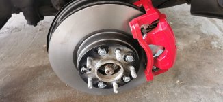

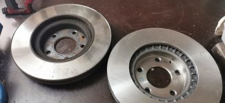

Da der Dicke am Donnerstag zur 7. Inspektion geht, habe ich die Dicke der Bremsscheiben vorne gemessen und festgestellt, das die Verschleißgrenze von 26 mm schon unterschritten war und nur noch 25,7 mm vorhanden waren.
Heute Nachmittag habe ich dann die Bremsscheiben gegen neue Brembo Scheiben und Bremsklötzer ersetzt.
Für die neuen Bremsenteile habe ich 248 Euro bezahlt.

Hallo Achim
Hast du deine Bremssättel selber rot lackiert ?
Hallo Volker,
ja die Bremssattel habe ich selbst lackiert, mit Foliatec Bremssattellack. Das ist bestimmt schon 3 Jahre her.
Die sehen ja immer noch aus wie neu !
Ist das aufwendig mit dem Lackieren?
Gruß Volker
Foliatec ist schon eine Qualität, habe damit schon einige Bremsen gestrichen.
Für die Arbeit musst du schon gut 3 Stunden einplanen, je nachdem wie die Bremssattel aussehen und erst gesäubert werden müssen. Ich habe immer alle Räder demontiert, alles gesäubert und dann die Farbe mit dem Härter vermischt. Danach in 2 Durchgängen die Bremssattel gestrichen.
Genauso hatte ich das auch gemacht. Mit einer Bühne geht das gut zur Hand, ohne ist es schon mühsam. 😥
