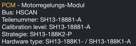

Joshi2502
Ich habe auch einen 3er BM.. schaffe aber nur zwischen 70 - 80 km. Weiß jemand wie alt meine Software ist?
