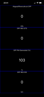

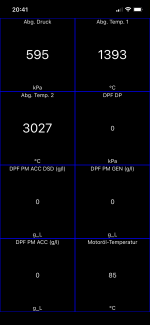

@Panter77 Also was mir auffällt ist, dass die PM Gen in % für 70 km Distanz schon sehr hoch sind. Das ist bei mir anders, und war es auch vor dem Injektorenwechsel. Ist der DPF bei dir neu / gereinigt? Außerdem fehlt PM ACC DSD in deinem Monitor. Anbei mal Fotos aus Car Scanner wie ich das aufgebaut habe (Werte nicht beachten, ist im Demo Modus) Hast du auch Forscan als App?

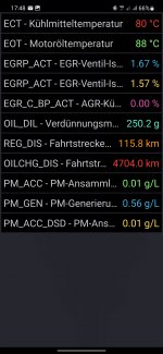

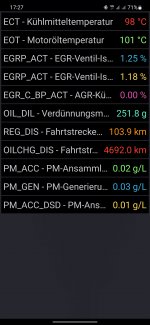

@Panter77 Also ich würde dir echt empfehlen, dir Forscan zu konfigurieren und dann unter Service den DPF mal statisch zu regenerieren. Anschließend die 3 Werte PM Gen, Pm ACC DSD, Pm ACC auslesen. Die sollten alle drei bei 0 sein. Falls nicht DPF reinigen lassen. Die Vorgehensweise steht auch so in der Mazda Handlungsempfehlung (gut da steht austauschen, aber reinigen geht auch 🙂)

Hallo nochmal, hatte heute doch etwas zeit und habe mal dier Regeneration mit Forscan statisch gemacht.
Hier zwei Screenshots, einmal sofort danach und einmal nach ca 8km.

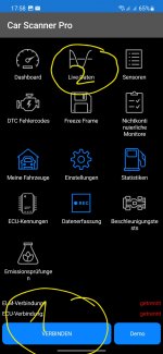

@Frank66, die App sollte nach dem installien so aussehen( ich habe die pro version )
Anschließendmit einem geeigneten obd adapter verbinden.
Als zweites auf Livedaten gehen, hier musst du die Werte aussuchen die angezeigt werden sollen.
Also Livedaten dann über die Einstellung, müsste oben zum anklicken sein, dann die werde suchen und anhaken.
Anschließend zurück aus den einstell Möglichkeiten und auf Play zeichen drücken.
Sorry ist etwas grob erklärt, bin aber grade nicht am Auto, da muss nämlich eine verbindung sein um das alles zu machen.
Hätte sonst paar Screenshots gemacht

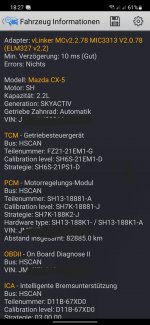

Glaube das ist eine neue, letztes jahr beim service ist was kommen.
Hatte aber bigi dann überarbeitet.
