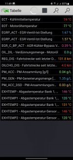

So, heute mal wieder einen Öl Wechsel gemacht, verdünnung reset durchgeführt.
@skinnyman, hier mal die werte. Kann aber nicht wirklich etwas damit anfangen.

skinnyman
Schaut normal aus auf dem ersten Blick, aber am besten länger fahren, auch während einer Regeneration, und beobachten ob einer davon zB hängen oder sehr niedrig bleibt.

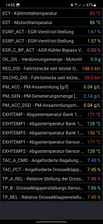

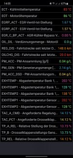

Panter77
So sehen die Drosselklappen Werte aus.

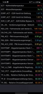

Panter77
Ja ist alles in Bewegung
