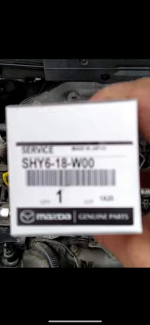

Nach Recherche soll es der Drucksensor sein, also tauschte ich die beiden Sensoren oben Gegendruck auch und den von Mazda neu aufgelegten
Verbrauch 0,8 - 1 Liter weniger seit 1500 km und Regeneration ist bei 160-175 aber keine 20-30 km mehr sondern nur mehr 8-10km
Das ist gut zu hören, es scheint so aus als die zwei häufigst die Ursache für zu kurze Intervalle sind (auch bevor irgendwas im Tacho leuchtet).
60€ für SH01-18-2B2 + 140€ für SHY6-18-W00, nicht zu tragisch.
