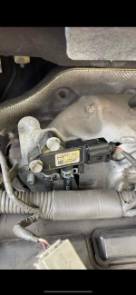

Lionhh
Die Zwei kenne ich und bereits getauscht
Einen Dritten noch nie gehört
Joshi2502
@Lionhh Wie skinnyman schon sagt, das ist der Differenzdrucksensor und Abgasdrucksensor. Am DPF und am Turbolader sind 3 Temperatursensoren.

Joshi2502
Dazu kommt der Einbau. Ich weiß nicht, ob man die ohne DPF Ausbau überhaupt so easy wechseln kann, zumindest den unteren.
