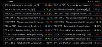

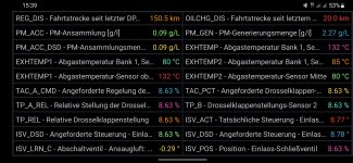

Hmm irgendwie hieß der bei mir irgendwas mit ISV fĂŒr die Drosselklappe.. bin mir grad nicht sicher, ob du da die richtigen werte hast.. hier mal der auszug von Mazda wie geprĂŒft wird (AGR und Drosselklappe).

Nur mal so ein Gedanke
 kann der luftmassenmesser nicht auch kaputt sein? Vielleicht weiß da jemand mehr zu, evtl auch wie man den prĂŒfen kann.
Ne ist auch alles parallel zu einander, ich denke die haben im zuge des Wahlnusstrahlen auch alle Anbauteile gereinigt.
In dem ganzen Kreislauf sind die S hrauben mit roter Farbe markiert.
Auch due Drosselklappe.
Habe zwar noch Drosselklappenreiniger, aber ist schwehr vor die Drosselklappe zu kommen.
Bei mir kommt nach dem Luftfilterkasten und Maf, glaube hinten der turbo.
Hatte mir erst gedacht nach dem Maf Sensor den reiniger einzuspritzen, weis aber nicht ob das was bringt oder auch schlecht fĂŒr den Turbo wĂ€re.

@Panter77 du hattest ja die werte der drosselklappe gepostet, bei welcher Motordrehzahl hast du die gemessen? In der Anweisung steht bei 3000 rpm.
